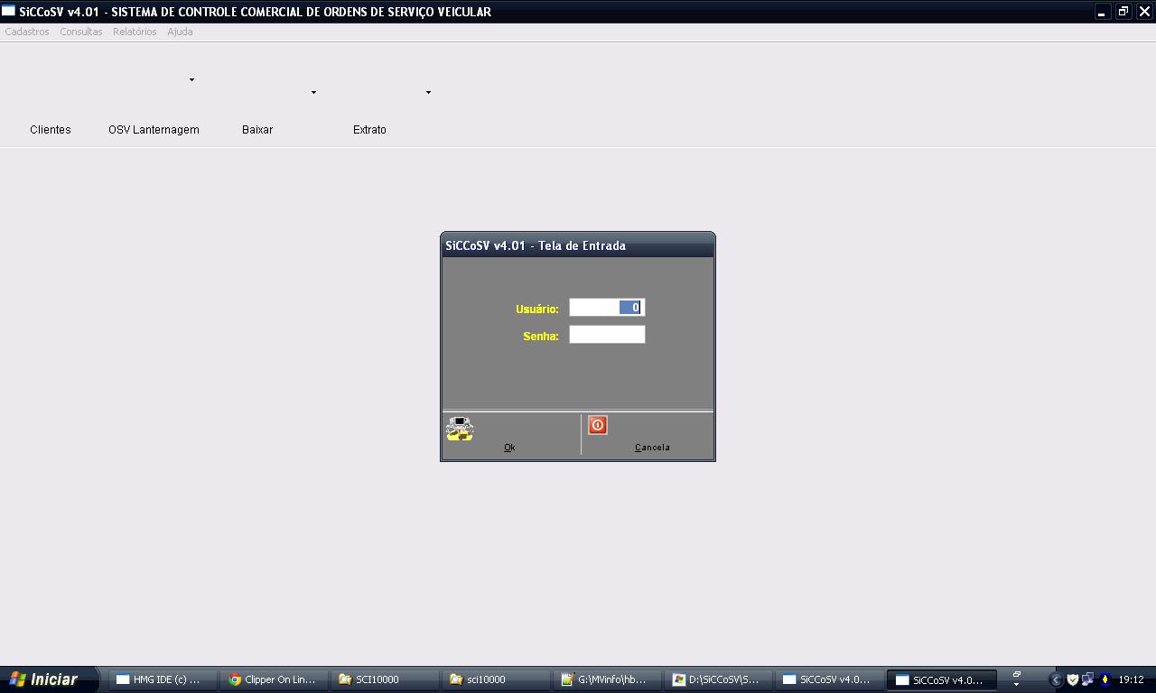

Criei uma tela de LOGIN com o seguinte código:
        // DEFINE WINDOW FLogin AT 0,0 WIDTH nPicWidth + 50 HEIGHT nPicHeight TITLE "SiCCoSV v4.01 - Tela de Entrada" BACKCOLOR aPicBackColor CHILD NOSYSMENU NOSIZE NOMINIMIZE NOMAXIMIZE ;
        DEFINE WINDOW FLogin AT 0,0 WIDTH nPicWidth + 50 HEIGHT nPicHeight TITLE "SiCCoSV v4.01 - Tela de Entrada" BACKCOLOR aPicBackColor NOSYSMENU NOSIZE NOMINIMIZE NOMAXIMIZE ;
            ON INTERACTIVECLOSE {||NIL};
            ON INIT SetCoords() ON MOUSEDRAG MoveForm() ON MOUSEMOVE SetCoords()
            ON KEY ESCAPE OF FLogin ACTION {||ENCERRA_LOGIN()}
            ON KEY ALT+F4 OF FLogin ACTION {||ENCERRA_LOGIN()}
            @  50,  82 LABEL   lblUserID  VALUE "Usuário:"  TRANSPARENT FONTCOLOR YELLOW BOLD AUTOSIZE
FLogin.txbPasswrd.SetFocus }
            @  45, 140 TEXTBOX txbUserID  WIDTH 85 HEIGHT 21  FONTCOLOR BLUE BOLD NUMERIC INPUTMASK '999999' ON ENTER { || ConfirmUser()  };
               ON GOTFOCUS  FLogin.lblUserID.FontBold := .T. ;
               ON LOSTFOCUS FLogin.lblUserID.FontBold := .F.
            @  80,  90 LABEL   lblPaswrd  VALUE "Senha:" TRANSPARENT FONTCOLOR YELLOW BOLD AUTOSIZE
            @  75, 140 TEXTBOX txbPasswrd WIDTH 85 HEIGHT 21 FONTCOLOR BLUE BOLD PASSWORD MAXLENGTH 06 ON ENTER { || ConfirmSenha() };
               ON GOTFOCUS  FLogin.lblPaswrd.FontBold := .T. ;
               ON LOSTFOCUS FLogin.lblPaswrd.FontBold := .F.
            DEFINE TOOLBAR barrasenha OF FLogin BUTTONSIZE 200,40 FONT 'Arial' SIZE 08 FLAT BORDER BOTTOM
               BUTTON btnApply CAPTION '&Ok'      PICTURE BMPCONFIRMA ACTION {||ConfirmUserSenha()} TOOLTIP "Clique aqui para confirmar seu Usuário e Senha e entrar no SiCCoSV!" SEPARATOR
               BUTTON cancela  CAPTION '&Cancela' PICTURE BMPCANCELA  ACTION {||ENCERRA_LOGIN()}    TOOLTIP "Cancela a entrada no SiCCoSV!"                                                   END TOOLBAR
        END WINDOW  // FLogin
        FLogin.Cursor := "DragCurs"
        FLogin.Center()
        FLogin.Activate()
        MsgStop( cPictFNm + " Faltado Arquivos de Imagens! O sistema será abortado !", "ERROR 8 - SiCCoSV" )
RETURN // PERMITIU // CheckUser()
Bom, a primeira linha está comentada, pois eis o problema.
Ela é semelhante à segunda, mas com 2 diferenças que testei e vc também pode fazer o teste:
1 - No lugar de ser CHILD não coloquei nada para que fosse STANDARD.
2 - Se colocar MODAL dá uma série de erros.
Bom, mas, se o problema fosse só esse estava tudo OK, mas, não o problema é bem maior.
Antes de fazer o login eu crio o FORM principal como MAIN sem o POPUP MENU e ITEMSOURCE/ITEMS. Coloco ele em HIDE e MINIMIZE (estou falando do formulário principal MAIN). Somente depois de uns 3 formulários e várias etapas que eu MAXIMIZO.
Então antes dessa etapa de maximização do FORM PRINCIPAL (WINDOW MAIN) uma delas é a criação da tela de SPLASH, depois o LOGIN depois a tela que verifica se o aplicativo é definitivo ou apenas demonstrativo, depois ainda a tela de configuração de dados com o usuário que efetuou o LOGIN.
Depois desses processos todos e fechamento de todas telas, eu dou um MAXIMIZE no formulário WINDOW MAIN (aqui chamado de F1.MAXIMIZE) é que vem o problema que comecei a expor através do código acima.
Não sei o que é, mas, o formulário do LOGIN abre novamente e ficam os 2 formulários em aberto, conforme imagem logo abaixo:
MAIN E LOGIN.JPG (51.25 KiB) Viewed 4127 times
Como viram acima, tanto o MENU principal (FORM WINDOW MAIN) como o LOGIN (formulário CHILD ou não fica junto. E, se eu o fechar ele fecha todo o programa).
Já revisei todo o código e nos caminhos que percorre o sistema, através de uma coisa simples, que é: a cada função que o sistema entra e no final dela eu coloco o código:

Então se os colegas observarem aparentemente está tudo correto, mas, como vimos o formulário LOGIN volta novamente.
O que os colegas podem me ajudar a esclarecer sobre o funcionamento de DEFINE WINDOW?

So if colleagues observe apparently everything is correct, but as we saw the LOGIN form back again.
What colleagues can help me clarify the operation of DEFINE WINDOW?

Bueno, la primera línea está comentada, porque aquí está el problema.
Es similar a la segunda, pero con dos diferencias que han puesto a prueba y también se puede tomar la prueba:
1 - En lugar de ser NIÑO no puso nada para que sea STANDARD.
2 - Si MODAL da una serie de errores.
Bueno, pero si el problema era que todo estaba bien, pero no el problema es mucho mayor.
Antes de ingresar puedo crear el formulario principal como PRINCIPAL sin el menú emergente y ItemSource / ARTÍCULOS. Lo puse en esconder y minimizar (estoy hablando de la forma principal MAIN). Sólo después de cerca de tres formas y varios pasos que maximizar.
Así que antes de ese paso maximización del FORMULARIO PRINCIPAL (VENTANA PRINCIPAL) uno de ellos es la creación de la pantalla de inicio, a continuación, inicio de sesión tras la pantalla que verifica que la aplicación es permanente o simplemente demostrativo, incluso después de la pantalla de configuración de datos con la usuario que hizo el LOGIN.
Después de todos estos procesos y el cierre de todas las pantallas, le doy un MAXIMIZE forma VENTANA PRINCIPAL (aquí llamado F1.MAXIMIZE) viene de el problema que empecé a exponer a través del código de seguridad.
No sé lo que es, pero el formulario de acceso se abre otra vez y las dos formas están abiertos, como la imagen a continuación: [archivo adjunto = 0] PRINCIPAL Y LOGIN.JPG [/ archivo adjunto]
Como se ha visto anteriormente, tanto el menú principal (FORMULARIO VENTANA PRINCIPAL) como el Inicio de Sesión (forma NIÑO o no se llevan bien. Y si cierro cierra todo el programa).

Así que si sus colegas observan aparentemente todo está correcto, pero como vimos la forma de la conexión de nuevo.
Qué colegas me puede ayudar a aclarar el funcionamiento de DEFINE WINDOW?
