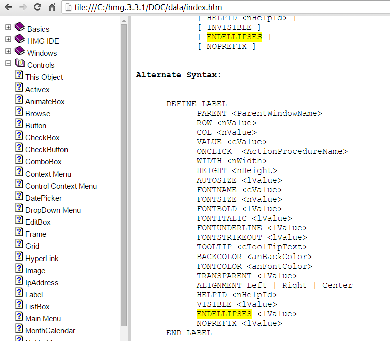

Probably I'm wrong, but I do not see how it works this property: ENDELLIPSES
I tested on XP and Win7 (Classic style) and nothing... :(
HMG IDE does not generate this property neither when create labels.
So in this case, why is our source code and hmgdoc ?
Pablo César wrote:Probably I'm wrong, but I do not see how it works this property: ENDELLIPSES
Pablo,
see SS_WORDELLIPSIS style in: http://msdn.microsoft.com/en-us/library ... 85%29.aspx

You're right Claudio.
I had already read this article, but did noted the difference.
Here it's with ENDELLIPSES=.T. :
And here with ENDELLIPSES=.F. :
Thank you for your response. This is very useful when we have a fullpath and is not visible completly in LABELs.
Would it be posible to have it this in TEXTBOXes too ?

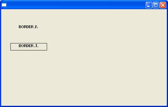

Hola Pablo :
tambien tenemos la propiedad BORDER que no esta documentada , ni tampoco la incluye el IDE , yo laa edito en el fmg .
Edita un fmg con Label y coloca BORDER .T.
Mario Mansilla

Mario Mansilla wrote:tambien tenemos la propiedad BORDER que no esta documentada , ni tampoco la incluye el IDE
Hola Mario, gracias por tu esclarecimiento. Vos sabés que estaba intentando modificar justamente esa propiedad que le habia visto al _DefineLabel() y me habia encerrado en algo tan simples. Eso porque en el #xcommand @ <row>,<col> LABEL es mencionado en i_label.ch pero no encontré para los DEFINE LABEL.
Estaba intentando con:
HMG_ChangeWindowStyle (GetControlHandle ("Label_11", "Form_1"), WS_BORDER, NIL, .T.)
Pero no me funcionó. Enfin, gracias a tu esclarecimiento logré colocarlo.
Tambien existe la propiedad ClientEdge que no está documentada ni disponible en el IDE. :(
Logré hace esto con:
HMG_ChangeWindowStyle (GetControlHandle ("Label_10", "Form_1"), WS_EX_CLIENTEDGE, NIL, .T.)
Tambien se puede usar asi:
SET CONTROL <ControlName> OF <FormName> CLIENTEDGE
Un grande abrazo,
