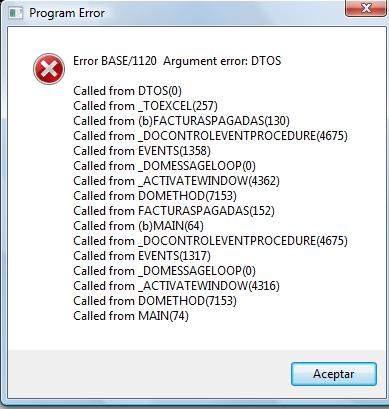

Hi, in testing I'm doing to generate a report in Excel error when compiling my mark on the following: DbSeek (DTOS (g_fech_ini). T.), annex image error.
Any help on why I get this error and how can I fix this.

Hola Javier,
el mensaje de error indica que el problema está en los argumentos que estas pasando:
1. quita el segundo parametro, .T. , dentro de la funcion dtos
2. verifica que g_fech_ini sea un valor de fecha valido. Si g_fech_ini es un campo de fecha puedes verificar con day(g_fech_ini) > 0, si la funcion devuelve 0 no es válida o está vacia en caso contrario devolverá un número de 1 a 7.
Si creas el objeto excel y te sale error antes de hacerlo visible, sólo deberás abrir el administrador de tareas (CTRL+ALT+SUPR) y eliminar la tarea a mano.
Generalmente creo un array con los datos que voy a exportar a excel, asi me aseguro que los datos ya estan validados. es un poco más lento pero más seguro.

Gracias por contestar Luis, realmente tuve un error, pues muy acostumbrado a Clipper, olvide hacer ventana.objeto.valor

Anything you can do, it's to call task manager and kill Excel process.jparada wrote:Hi, in testing I'm doing to generate a report in Excel error when compiling my mark on the following: DbSeek (DTOS (g_fech_ini). T.), annex image error.

I think, it should look like that:jparada wrote:Hi, in testing I'm doing to generate a report in Excel error when compiling my mark on the following: DbSeek (DTOS (g_fech_ini). T.), annex image error.
regards, MarekDbSeek(DTOS (g_fech_ini), .T.)

Thanks Marek and Luis, I could solve this problem
