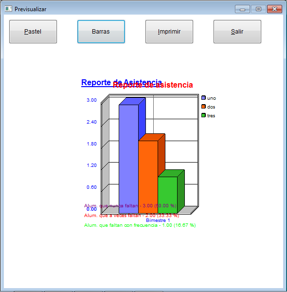

Saludos, mi pregunta es por que no me borra elementos de una gráfica al imprimir otra. He repasado muchas veces el código ejemplo y no encuentro el error.En mi proyecto lo tengo en una ventana CHILD y pensé que eso era el problema pero al sacar un demo veo que no. Gracias.

Renegado wrote:Hello, my question is why not delete me elements of a graphic to print another.
Hello,
Please be so kind to review the following updated sample.

Hope that helps :idea:
