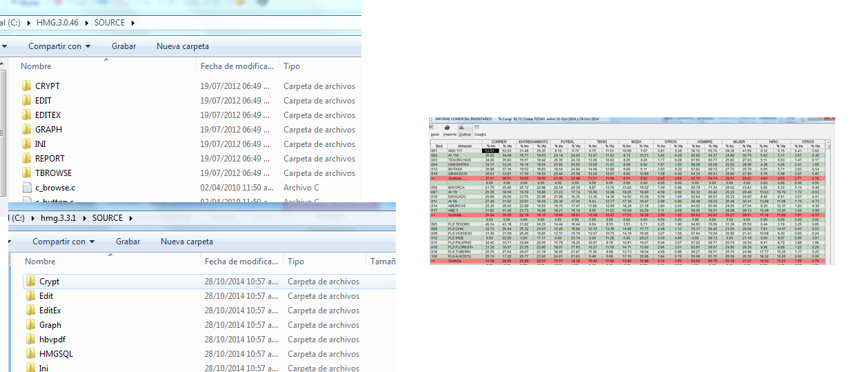

Crei que era transparente, pero me he encontrado tropiezos como
ya no puedo usar miniprint.ch (no importa me acomodare), pero la que ya no encuentro y no se como implementar es TBROWSE (tsbrowse excelente para manejo de dbf.. ver anexo)..
ademas ve que ya no estan todos los ejemplos que existian... (browse ,sql y otros)
podrian por favor indicarme como incluyo estas funciones.. solo se usar build.bat
agradezco su colaboracion

I can no longer use miniprint.ch (however comfortable accommodates me), but that no longer match and do not know how to implement is TBrowse (tsbrowse excellent for managing dbf .. see attached) ..
also see that not all are already examples existed ... (browse, sql and others)
please tell me how could I include these functions .. build.bat only be used

olvide subir imagenes

Re: Migrar a ultima version
Could you place your version of managing dbf files with TSBrowse?
Post by jucar_es »
in hmg 3.0.46
see the image
