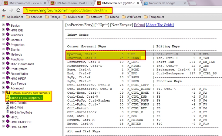

   IF LASTKEY()=5 .OR. LASTKEY()=24
Lo puedes consultar en:
