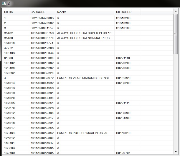

In this simple app, GRID control shows one letter (usually H or X) instead of entire DBF field.
There is no rule, sometimes it is in first column, sometimes second, sometimes both...
HMG (32 bits) 3.3.1
I've tried other DBF's, alternative GRID control, COLUMNCONTROLS... but result is the same.
Please help :(

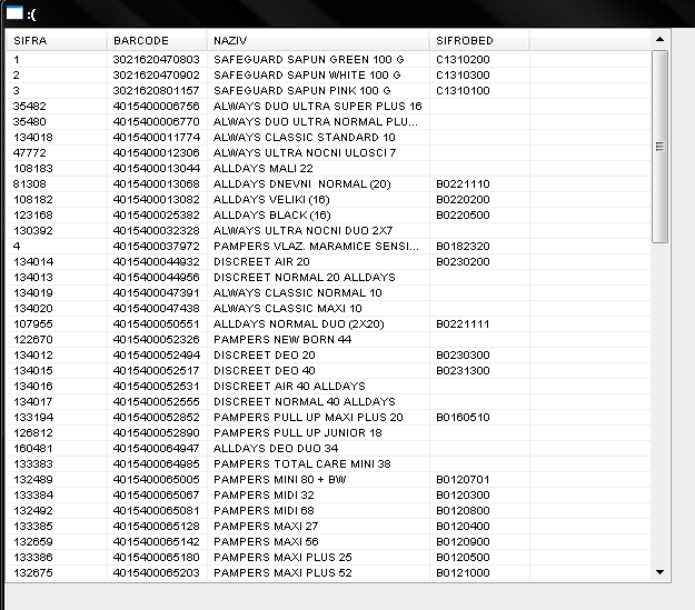

Hi asacaric

Hi EduardoLuis, my PC@home works also fine.
This is what I get on my PC@job and that makes me crazy:

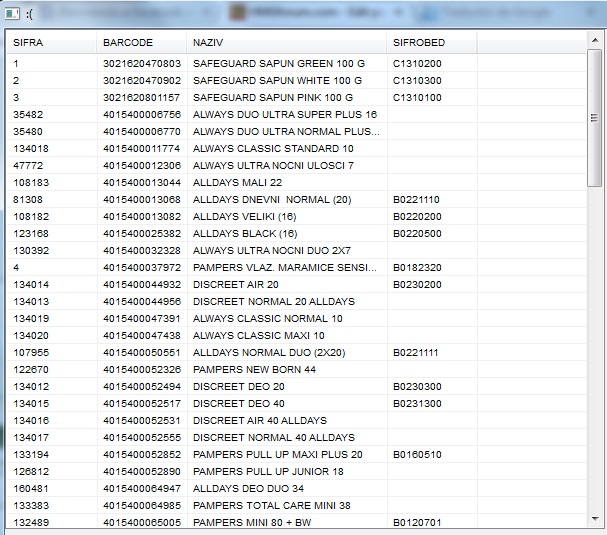

Re: GRID problem with DBF
Hola asacaric,
Ya vi tu muestra y a mi también me pasa lo mismo que a ti, pero ya encontre el "error", lo que pasa es que tu tienes tu HMG en ANSI o Unicode??? y tu pones "SET CODEPAGE TO UNICODE", si cambias esa linea por esta: "SET CODEPAGE TO SPANISH", todo resuelto!
Tambien recuerda que la codificasión de tu archivo esta en ANSI., y a lo mejor tu HMG esta en Unicode y es ahi el conflicto.
Si utilizas HMG Unicode, entonces tus *.PRG deben de estar codificados en Unicode y debes de poner SET CODEPAGE TO UNICODE.
Si utilizas HMG ANSI, entonces tus *.PRG deben de estar codificados en ANSI y debes de poner SET CODEPAGE TO Spanish.
(Yo tengo HMG.3.3.1 en ANSI, *.prg en ANSI y SET CODEPAGE TO Spanish. y asi si me trabajo bien tu ejemplo!)
Saludos.
P.D.: Espero haberte ayudado.

Hello Javier, it seems that you're right :shock:
I'm using @work and @home the same HMG unicode 3.3.1, but functions return:
@home
hmg_supportunicode() .T.
hmg_charsetname() UNICODE
hmg_iscurrentcodepageunicode() .T.
@work
hmg_supportunicode() .F.
hmg_charsetname() ANSI
hmg_iscurrentcodepageunicode() .F.
How this can be? Is the reason some of DEMOs from included SAMPLES that I've tried @work and not @home?
How can I set it to back to UNICODE by default?
rebuild your hmg library using buildlib.bat
Post by asacaric »
Ok, mr. Marek, that's it! THANKS!
I can't tell you all how happy I am now :) :D ;)
Case closed :)
