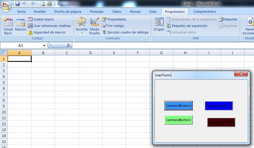

Bueno lo que yo veo en otros programas es que si se puede cambiar los colores de los botones, por ejemplo aqui en VBA Excel. Y no se cambia el color de todos los botones de Windows. No se si se pueda hacer en HMG.
