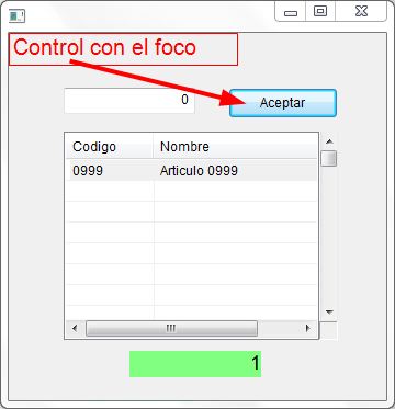

Tengo un problema con el foco de un control textbox .
Les adjunto un ejemplo para que vean el problema .
El problema es que si bien el sistema me devuelve el foco al textbox pero solo al ingresar me deja ingresar numeros luego no , tengo que pintar el textbox para poder ingresar numeros .
Si retiro INSERT_CTRL_END() se soluciona pero no puedo aprovechar toda la altura del control browse .
Desde ya muchas gracias por su ayuda .

Re: TextBox (Setfocus)
Hola Mario:
por alguna causa queda el Boton Aceptar con el Foco.
creo que la funcion "C" esta mal, nose cual es la necesidad de esa funcion.
interpreto que envias un varios eventos al Browse, pero nose cuales. ya que el primer evento es 0, solo envias VK_Control y nada mas.
http://msdn.microsoft.com/en-us/library ... 85%29.aspx

Hola Daniel :
La función INSERT_CTRL_END() la proporcionó Grigory y el objeto de la misma es aprovechar la totalidad del alto del browse , ya que de lo contrario al ingresar un nuevo elemento se posiciona a la mitad .
Si quito esa funcion el foco vuelve correctamente al textbox y me permite ingresar valores . Con la funcion el foco vuelve al textbox por eso se pinta de amarillo pero no me permite ingresar valores .
Saludos.

Hola Mario,
Disculpame que solo haya respondido ahora tu mensaje. Espero que hayas solucionado tu problema. Caso todavia esté deficiente, te dejo mi indicacion:
En tu TEXTBOX Text_1 (creo que vos lo tenés en fmg), puedes adicionar:
ONGOTFOCUS (This.Backcolor := {255,255,0},_PushKey( VK_HOME ))
Espero que te pueda servir.
