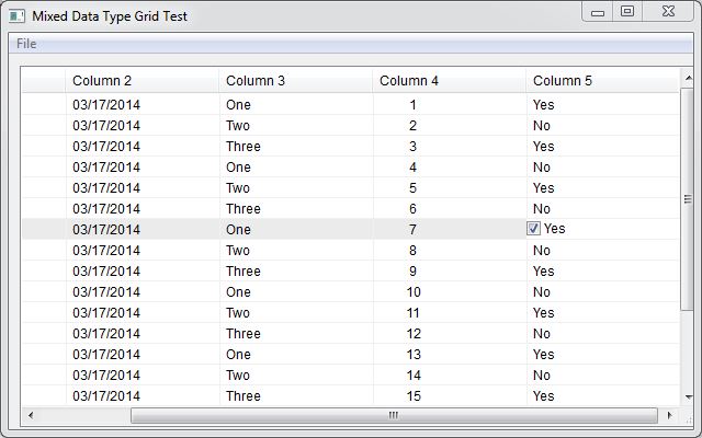

Habrá una forma de hacer un grid con los checkbox visibles sin tener que dar doble clic,
como en el ejemplo siguiente. esto lo hice en un pequeño lenguaje llamado rapidQ.
Quiero hacer una lista de asistencia. ¿Tendrán un ejemplo?
Gracias.
There will be a way to make a grid with the checkbox visible without having to double-click,
as in the following example. I did this in a small language called RapidQ. I want to make an attendance list. Have an example?
Thank you.

Talvez si en lugar de colocar CheckBox colocas Images (con el cuadradito vacio y rellado). Digo esto, para evitar el double-click.Renegado wrote:Habrá una forma de hacer un grid con los checkbox visibles sin tener que dar doble clic

Sí danielmaximiliano, he revisado todos los ejemplos, pero como mi proyecto es una lista de asistencia el tiempo de captura en el salón de clase debe ser mínimo, y para evitar el dobleclic lo mas práctico (pero mas laborioso) será lo que me recomienda Pablo Cesar. ya logré cambiar la imagen al dar clic, ahora solo me falta cambiarla de nuevo al volver a darle clic. Muchas gracias por sus respuestas. Como sea cualquier ayudita es buena.
