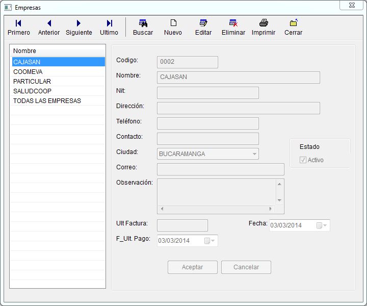

Gabriel :
entro a Basica; elijo medicos, empresa plantillas usuarios y veo los contenidos en el grid
te recuerdo que utilizo HMG.3.2 en Windows 7 Home Premiun 64, estoy viendo que hay varios errores en algunas opciones cuando cancelas una impresion voy a ver los motivos y te cuento.
describe mejor estos pasos ya que no pude reproducir el error

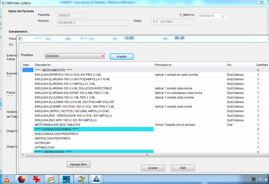

Gabriel : leyenfo un poco mas pude ingresar siguiendo los pasos, esta es la captura del grid con todos sus datos.
¿ es esto lo que no te muestra en el grid ?

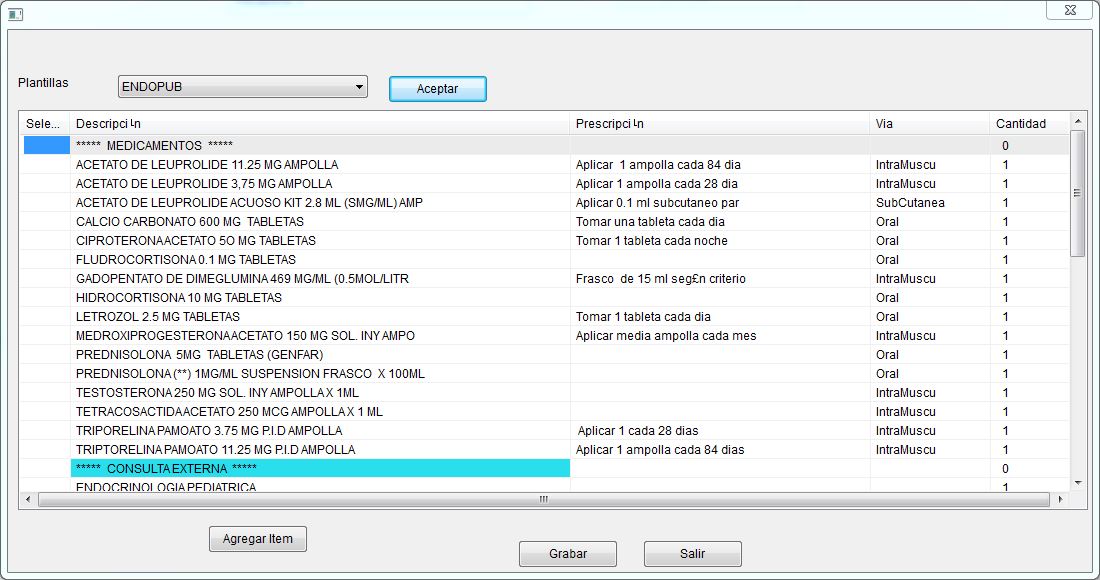

Re: Problemas con Grid
hice los pasos que me indicaste y veo el grid vacio, si selecciono una plantilla queda asi.gabrieloq wrote:Ingreso a "Admision de pacientes" carita feliz, boton "Historia" , boton "plantillas".
no encuentro error, por lo visto tienes algo mal en la instalacion de HMG.
recuerda que estas utilizando Winprint que es de HMG extended. tambien los mensajes de la aplicacion cuando sales de alguna ventana estan en ingles , cambia la configuracion del IDE de HMG a español .
intenta utilizar HMG.3.2 que corrige muchos defectos de HMG.3.0.46
