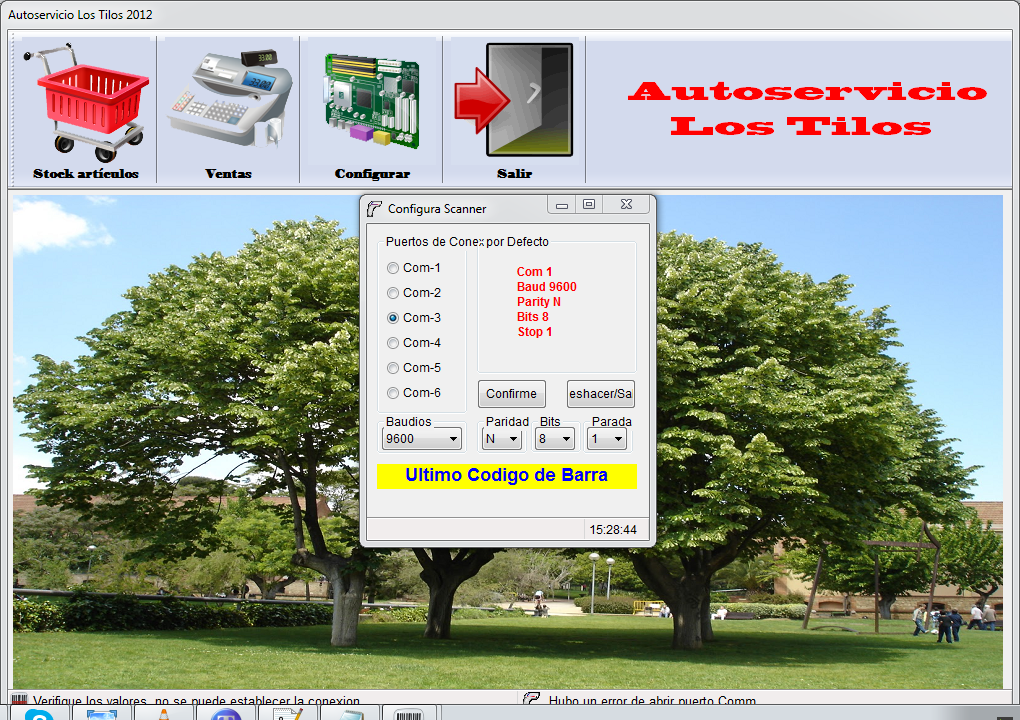

Hola Javier :
las librerias CA-Tools estan incorporadas en HBCT pero las que necesitas no estan ahi.
para utilizar los puertos com use las funciones que estan en Minigui C:\MiniGUI\SAMPLES\Advanced\BarTools, ahi puedo asignar el puerto 3 para el lector de codigo de barras y el 5 para la impresora fiscal Hasar 715f
sino utiliza las funciones HBCOMM lo vas en econtrar dentro de HMG\Harbour\Contrib
Autoservicio Los Tilos 2012.png (1005.29 KiB) Viewed 3766 times

Muy buen layout Daniel !
Felicitaciones.
