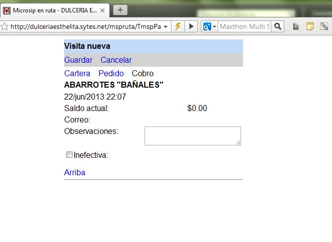

Recurrentemente me ha estado preguntando algunos prospectos de clientes si con la programación que uso (HMG) se puede usar con Web Services tal y como se muestra en la imagen que anexo.
Esta pregunta me la hacen ya que algunos desean que desde internet puedan capturar sus vendedores o choferes datos que los dueño van necesitando y no quieres que se les instale NADA en sus Lap, sino que únicamente tecleen una direccion de web como esta: dulceriaesthelita.sytes.net y que a partir de ahí puedan capturar datos.
Así que mi pregunta es: ¿Se puede con una aplicación hecha con HMG hacer que corra en Web Services?
Mucho agradeceré la ayuda en cuanto a esta petición

- Esta es un ejemplo de uso de Web Services y asi quieren mis clientes que se haga

Hola Jorge :
Puedes utilizar HMG Script.
Mira los diferentes ejemplo oublicados bajo HMG Script .
