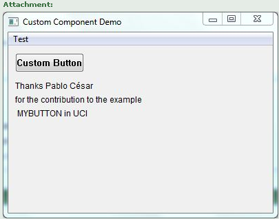

Hi / Hola :
El ejemplo desarrollado por Roberto Lopez definido en Adavance - User Components en C:/hmg.3.0.46/doc/data/index.htm
nos deja una posibilidad de crear nuestros propios controles.
este ejemplo viene arrastrando errores que no permiten compilar, Pablo Cesár corrigio estos problemas, ahora se puede compilar desde HMG.3.0.46
hice una pequeña correccion al ejemplo propuesto por Pablo.
recuerde leer Readme.txt que viene acompañado en la carpeta del ejemplo.
Translate Google :
The example developed by Roberto Lopez defined in Adavance - User Components
In C:/hmg.3.0.46/doc/data/index.htm
gives us a chance to create our own controls.
This example has been dragging compile errors that prevent, Pablo Cesár corrected these problems, now can be compiled from
HMG.3.0.46
I made a small correction to the example given by Pablo.
remember to read Readme.txt that comes with the folder of the example.
C:\hmg.3.0.46\SAMPLES\USER.COMPONENTS
* HMG User Components Demo
* (c) 2006 Roberto Lopez
*Set Procedure To mybutton.prg
	DEFINE WINDOW Win1 ;
		AT         0,0 ;
		WIDTH      400 ;
		HEIGHT     300 ;
		TITLE 'Custom Component Demo' ;
		MAIN
		DEFINE MAIN MENU
			DEFINE POPUP 'Test'
			    MENUITEM 'Custom Method: SetFocus'        ACTION Win1.Test2.SetFocus
                MENUITEM 'Custom Method: Disable'         ACTION Win1.Test2.Enabled:= .F.
                MENUITEM 'Custom Method: Enable'          ACTION Win1.Test2.EnableD:= .T.
                MENUITEM 'Custom Property: Handle  (Get)' ACTION MsgInfo( Str( GetProperty( "Win1" , "Test2" , "Handle" ) ) )
                MENUITEM 'Custom Property: Handle  (Set)' ACTION SetProperty(               "Win1" , "Test2" , "Handle" , 1 )
                MENUITEM 'Custom Property: Caption (Get)' ACTION MsgInfo ( Win1.Test2.Caption )
                MENUITEM 'Custom Property: Caption (Set)' ACTION Win1.Test2.Caption := 'New Caption'
			END POPUP
		END MENU
		@ 10 , 10 MYBUTTON test2 ;
			OF Win1 ;
			CAPTION 'Custom Button' ;
			ACTION MsgInfo('Click!')
	    @ 50 , 10 Label Thanks;
	              AUTOSIZE ;
		          VALUE 'Thanks Pablo César                 '
		@ 70 , 10 Label Thanks1;
	              AUTOSIZE ;
		          VALUE 'for the contribution to the example'
		@ 90 , 10 Label Thanks2;
	              AUTOSIZE ;
		          VALUE ' MYBUTTON in UCI                   ' ;
		          ACTION msginfo('Test UCI')
	CENTER WINDOW Win1
	ACTIVATE WINDOW Win1

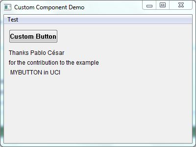

Thank you amigo Daniel, for your support !!
Yo consegui, pero sin hacer las alteraciones del Readme. // I got it too.
Las hice todas dentro del demo.prg, fijate funciona bien: // I made all changings in demo.prg and it works good:
#xcommand @ <row>,<col> MYBUTTON <name> ;
			OF <parent> ;
			CAPTION <caption> ;
			ACTION <action> ;
			_DefineMyButton(<"name">,<row>,<col>,<caption>,<{action}>,<"parent">)
#xtranslate <Window> .<Control>.Disable  => Domethod ( <"Window">, <"Control"> , "Disable" )
#xtranslate <Window> .<Control>.Enable  => Domethod ( <"Window">, <"Control"> , "Enable" )
#xtranslate <Window> .<Control>.Handle  => GetProperty ( <"Window">, <"Control"> , "Handle" )
#xtranslate <Window> .<Control>.Handle  := <v> => SetProperty ( <"Window">, <"Control"> , "Handle" , <v> )
Set Procedure To MyButton.Prg
		WIDTH 400 ;
		HEIGHT 200 ;
		MAIN
		DEFINE MAIN MENU
			DEFINE POPUP 'Test'
				MENUITEM 'Custom Method: SetFocus' ACTION Win1.Test.SetFocus
				MENUITEM 'Custom Method: Disable' ACTION Win1.Test.Disable
				MENUITEM 'Custom Method: Enable' ACTION Win1.Test.Enable
				MENUITEM 'Custom Property: Handle (Get)' ACTION MsgInfo ( Str ( Win1.Test.Handle ) )
				MENUITEM 'Custom Property: Handle (Set)' ACTION Win1.Test.Handle := 1
				MENUITEM 'Custom Property: Caption (Get)' ACTION MsgInfo ( Win1.Test.Caption )
				MENUITEM 'Custom Property: Caption (Set)' ACTION Win1.Test.Caption := 'New Caption'
			END POPUP
		END MENU
		@ 10 , 10 MYBUTTON test ;
			OF Win1 ;
	CENTER WINDOW Win1
Dejé la linea Set Procedure To MyButton.Prg pero exclui del proyecto. Antes de excluir archivo con el IDE, haz una cópia del MyButton.Prg para no perderlo.
De esta forma me parece más personalizado.
I leave the line Set Procedure To MyButton.Prg but I have excluded from the project file. Before you delete file from IDE, make one copy of MyButton.prg, just for not loosing it.
I made this, because I think is more esclusive.
