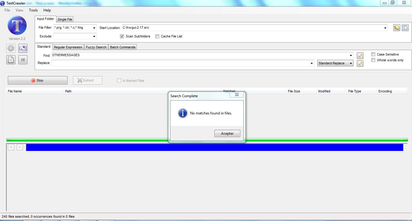

descargue HWgui desde http://sourceforge.net/projects/hwgui/
descomprimi el .rar y con TextCrawler busque "OTHERMESSAGES" sin ningun resultado.
me dispuse a buscar dentro de Guilib.ch para ver como esta conformado el control Browse

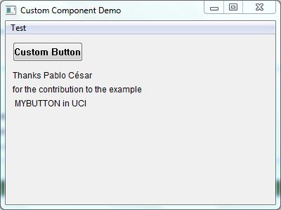

1) Hice las modificaciones tuyas.
2) despues hice las modificaciones referidas en Readme.txt
3) modifique linea 8 en demo.prg
*Set Procedure To mybutton.prg
compile el ejemplo desde el IDE. funciona !!!. / compile the sample using the IDE. works!.
Custom Component Demo_2012-11-16_18-08-30.jpg (14.58 KiB) Viewed 5223 times

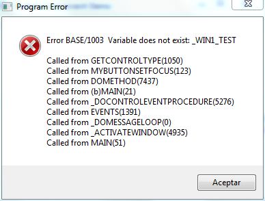

pero hay un error al intentar usar el menu. /but there is an error when trying to use the menu.
