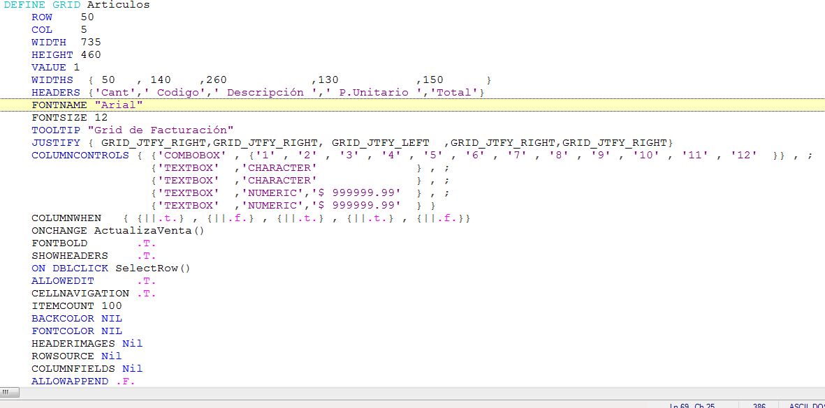

Rathi : funciona perfectamente
works perfectly, I noticed something in the grid. when I change "Number" does not update the Total of the product
Ventas por Registradora.jpg (48.01 KiB) Viewed 5132 times

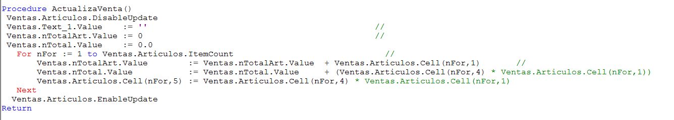

Listo, Solucione el problema que no actualiza el Subtotal del producto.
Ventas por Registradora.jpg (46.47 KiB) Viewed 5125 times
con el siguiente codigo
Re: Lock Columns in grid
To have accurate and immediate cell update, use ColumnValid option.
