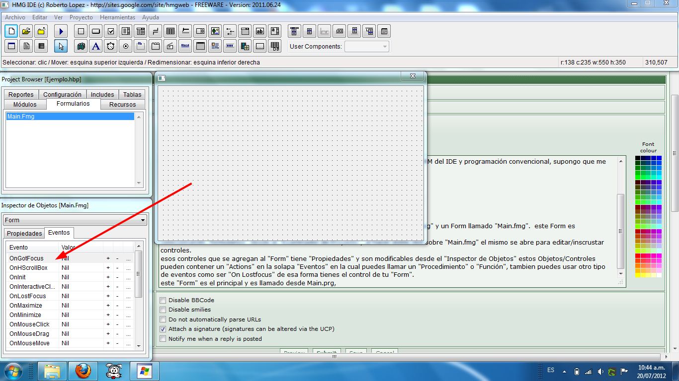

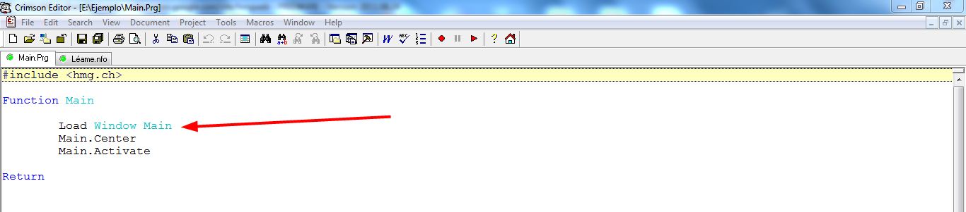

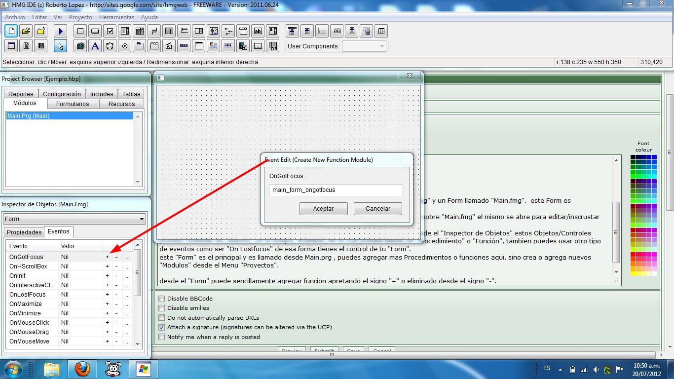

Hola José:
Al crear un nuevo proyecto en HMG, este crea un modulo llamado "Main.prg" y un Form llamado "Main.fmg". este Form es manipulable .
selecciónando "formularios" desde el "Examinador de Proyecto", al hacer doble click sobre "Main.fmg" el mismo se abre para editar/inscrustar controles.
esos controles que se agregan al "Form" tiene "Propiedades" y son modificables desde el "Inspector de Objetos" estos Objetos/Controles pueden contener un "Actions" en la solapa "Eventos" en la cual puedes llamar un "Procedimiento" o "Función", tambien puedes usar otro tipo de eventos como ser "On Lostfocus" de esa forma tienes el control de tu "Form".
este "Form" es el principal y es llamado desde Main.prg
, puedes agregar mas Procedimientos o funciones aqui, sino crea o agrega nuevos "Modulos" desde el Menu "Proyectos".
desde el "Form" puede sencillamente agregar funcion apretando el signo "+" o eliminado desde el signo "-". sino manualemente en "Valor" cambias "Nil" por tu Func/Proc.
espero ser claro.
