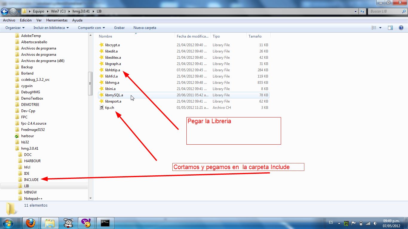

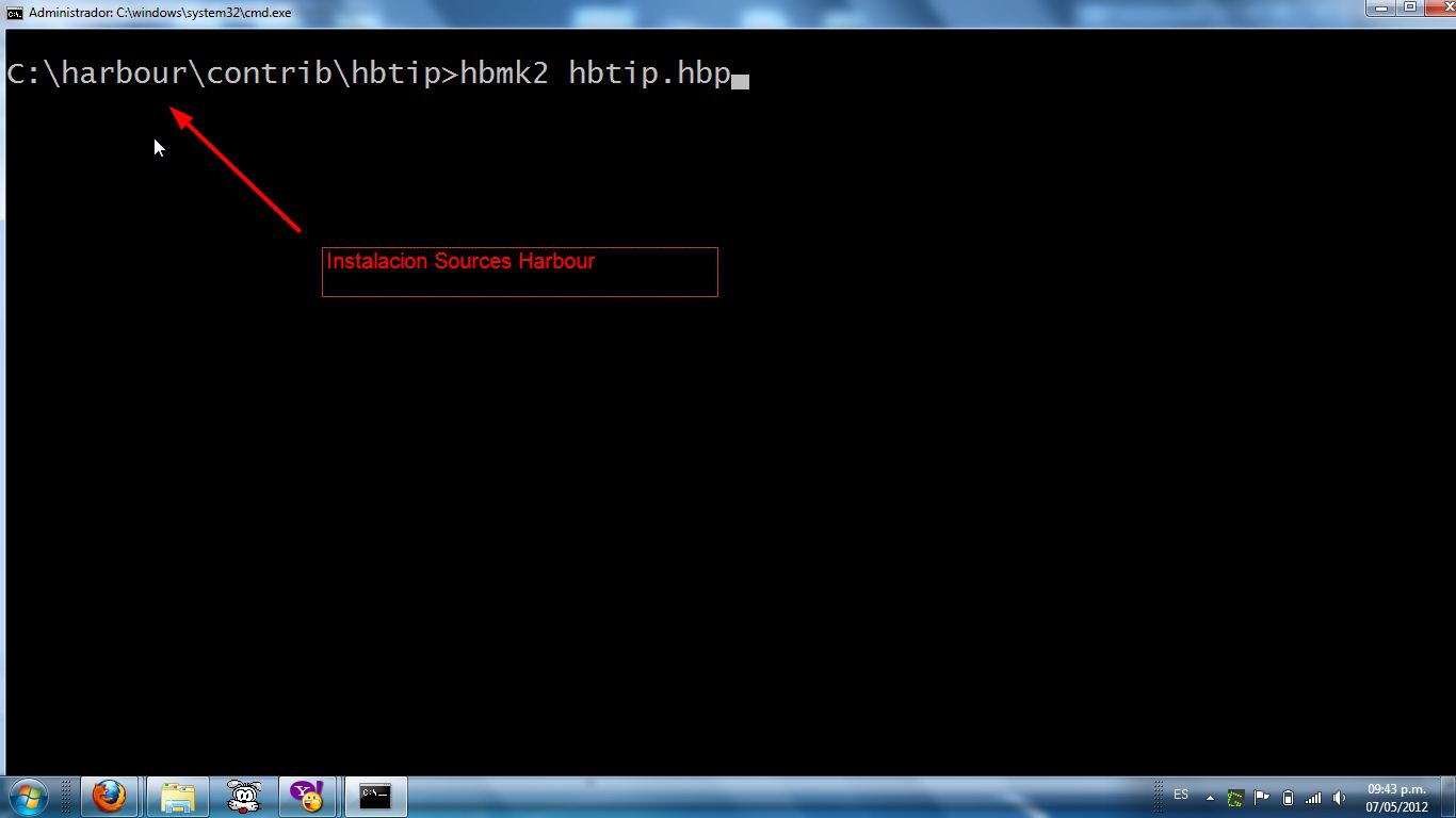

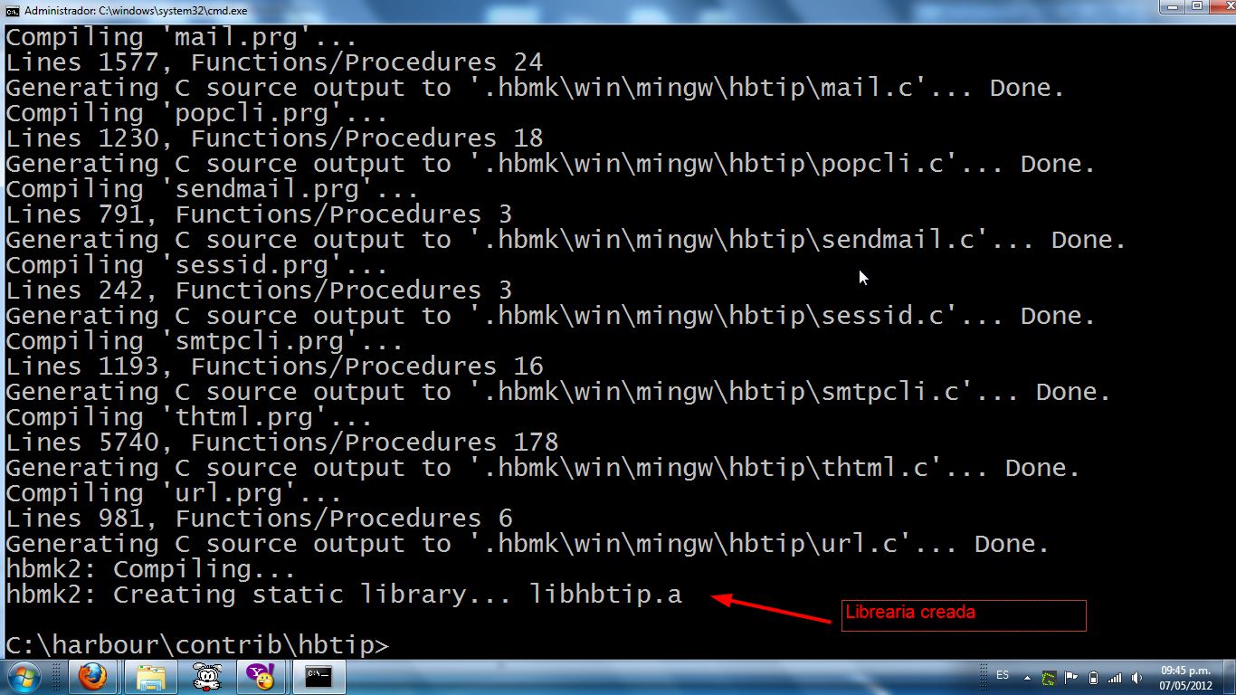

Re: hb_sendmail()
Hola Gvaronas:
Prueba esto:
recuerda que Harbour esta dia a dia cambiando, actualiza tu Sources. y prueba este codigo, recuerda que no tengo Gmail para probar las cuentas. si tienes alguna de prueba te lo agradeceria.
el codigo esta en otro post ya que solo puedo subir 3 archivos por post.
Prueba esto:
Re: hb_sendmail()
Prueba con esto: no da error que mencionabas.
Hoy Harbour Nightly esta como HB32 en la nueva Instalacion
Recuerda tambien Activar POP en la configuracion de correos de tu cuenta Gmail.

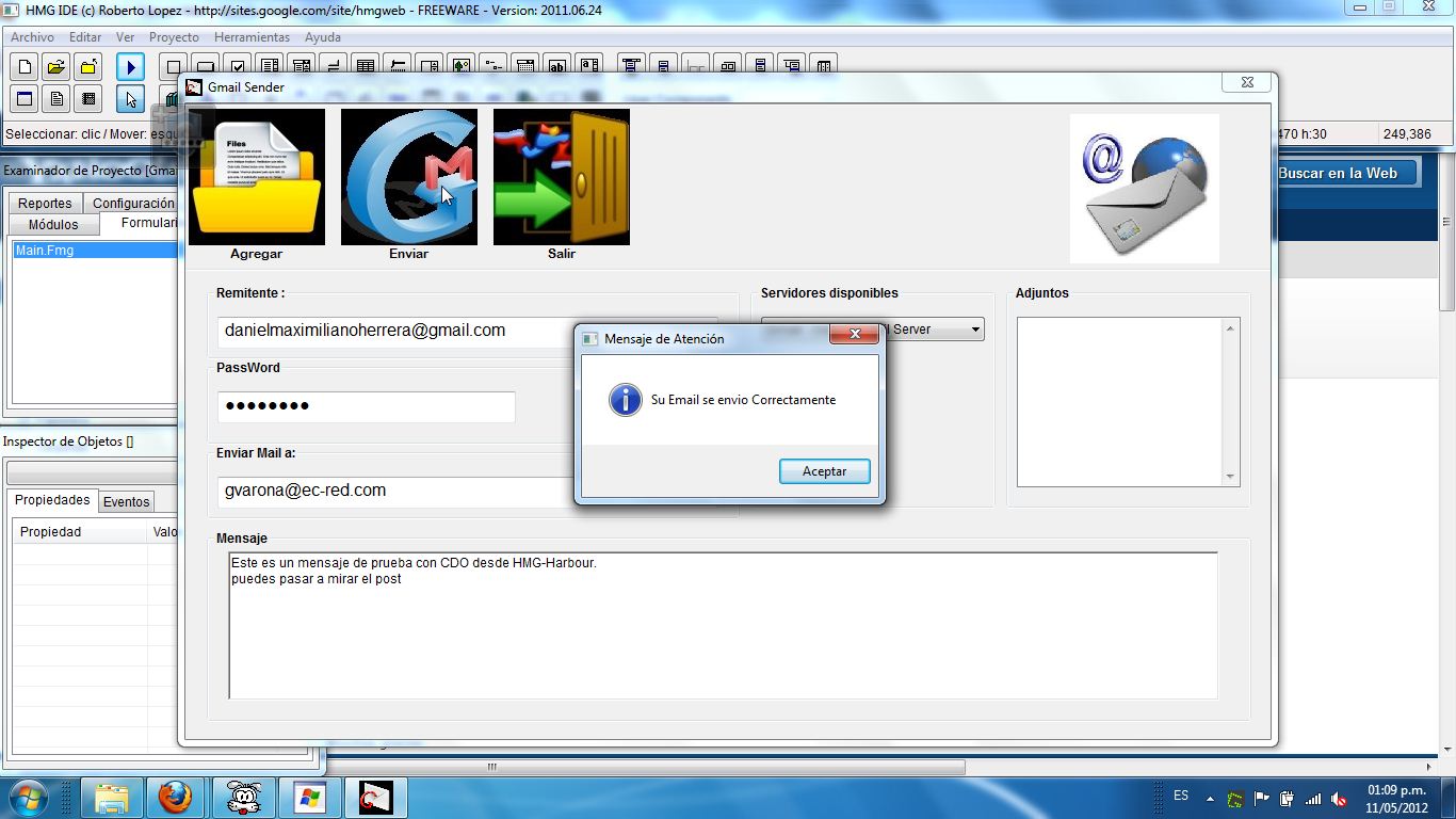

Re: hb_sendmail()
Hola a Todos:
Despues de darme por vencido intentando hacer funcionar Sendmail con TLS (capa de transporte seguro), me puse a buscar otras opciones y me encontre con esta.
CDOSYS (Collaboration Data Objects) : http://en.wikipedia.org/wiki/Collaboration_Data_Objects
Funciona a la perfeccion. en mi mail: queda agregar cosas en el Source, si lo mejoran pueden publicar en el foro.
- Gmail.rar
- (33.11 KiB) Downloaded 724 times

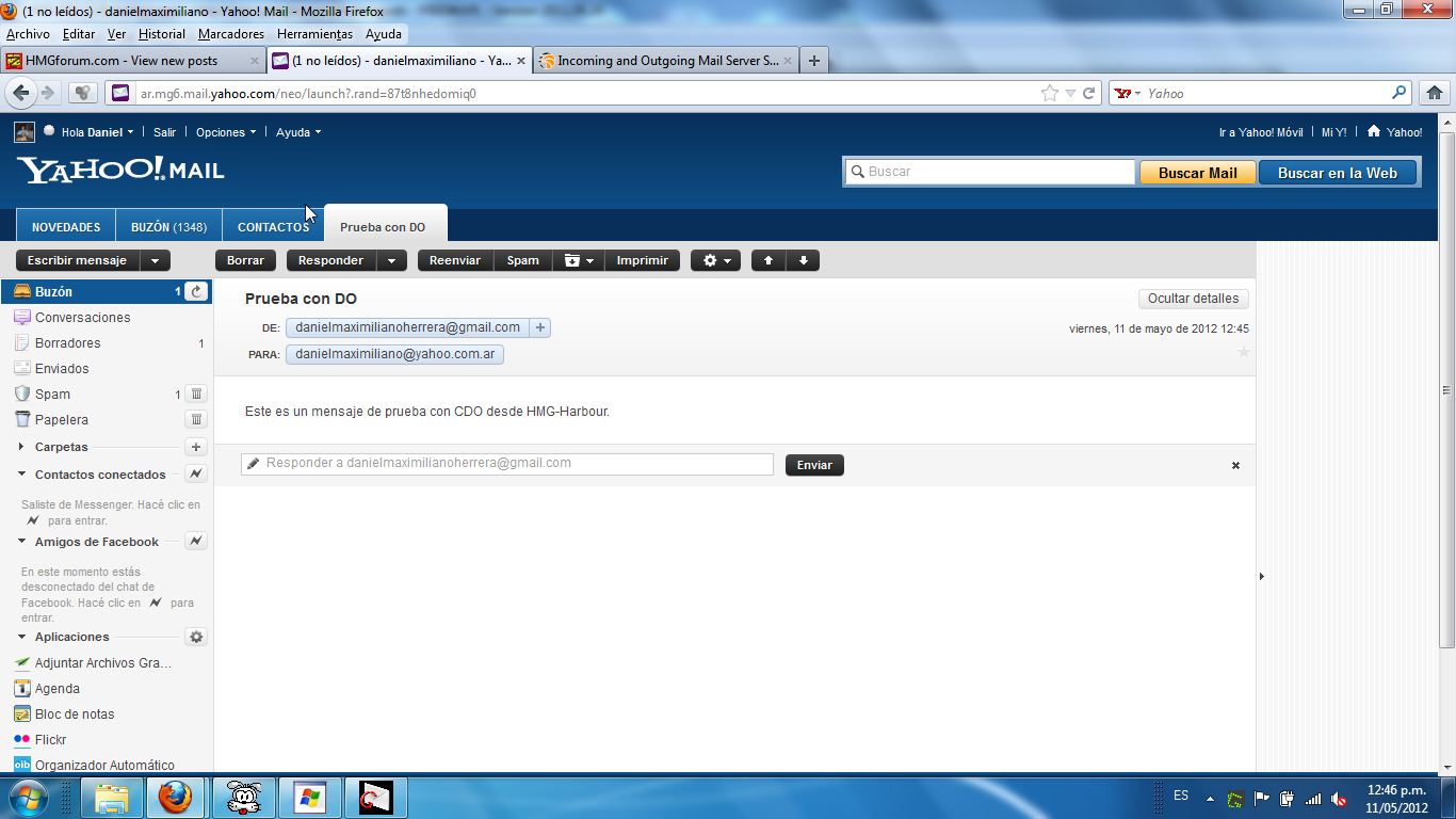

Re: hb_sendmail()
Gracias Daniel.
Funciona bien con gmail, con hotmail y yahoo no me esta funcionando, pero por ahora lo que necesito es gmail. Nuevamente, muchas gracias.
Salu2,
GVS
Salu2,
GVS
