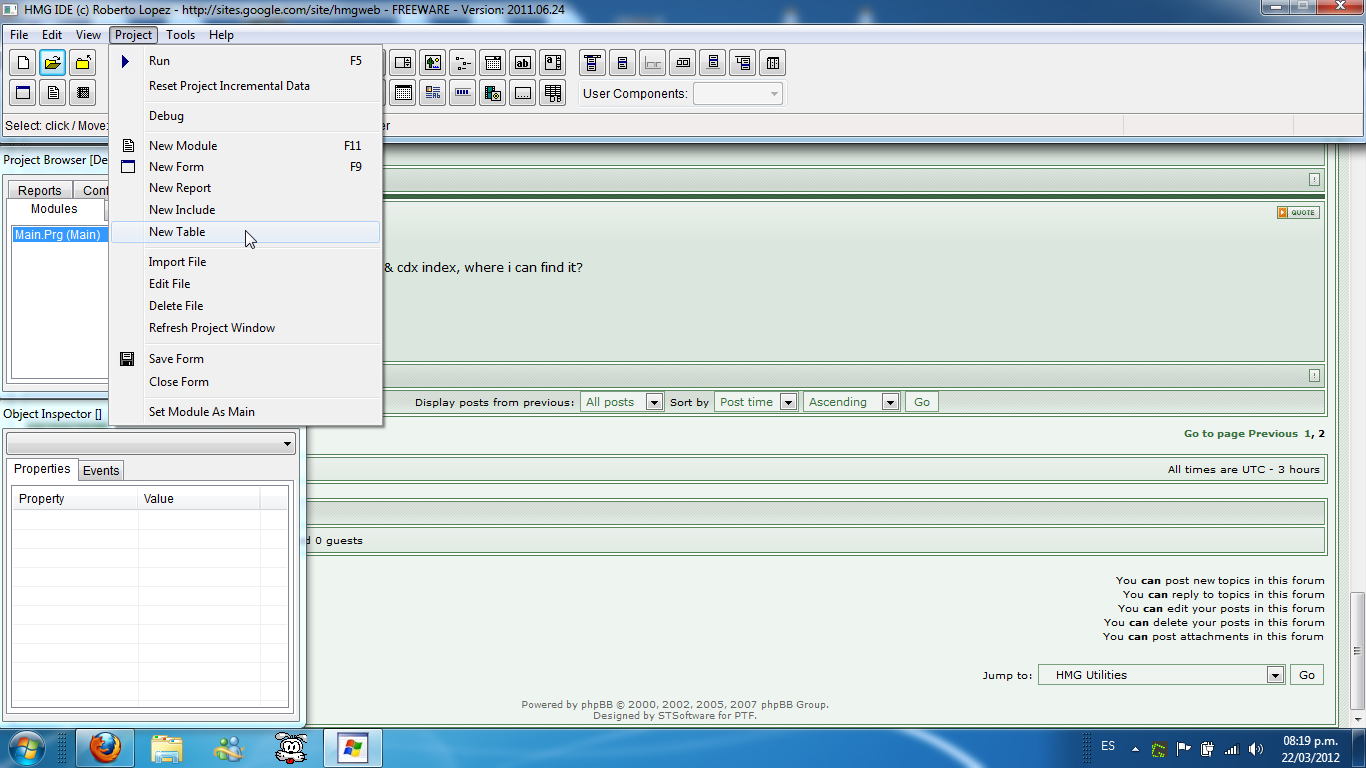

Hola Tristan:
puedes generar DBF´s desde el IDE de HMG.
Hello Tristan:
DBF can generate the IDE's from HMG.
Para los indices CDX, agrega a tu fuente :
For the CDX indices, add to your Code:
 REQUEST DBFCDX, DBFFPT
   RDDSETDEFAULT ("DBFCDX"
arma tus indices segun tu necesidad:
kick up your indexes according to your need:
