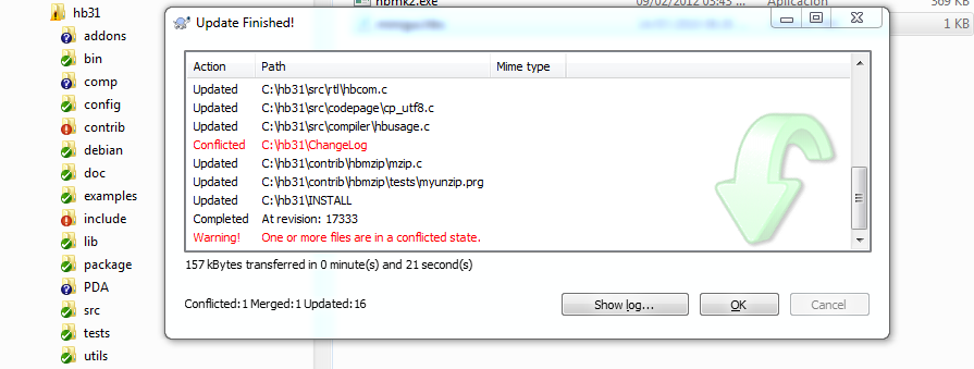

Nightly de Harbour se actualiza mediante TortoiseSVN

Gracias Daniel, fue muy explicativo lo tuyo, con gráficos y todo. Igual por algún motivo me sigue saliendo que no encuentra un compilador de C en el path, eso en hmg 3.0.40, (lo instalé hace unos días), usando el hbmk2 que está en la carpeta que dice Harbour. Igual, también en estos días encontré un foro de harbour en inglés, y publiqué la pregunta ahí, gracias al traductor de google quedó en inglés, pero hasta el momento las respuestas que me sugirieron que probara no funcionaron. Bueno Gracias de nuevo.
