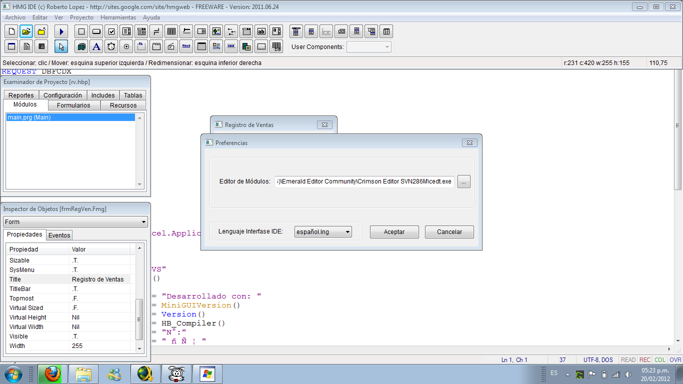

Gracias Daniel.
Al parecer, me esta jugando una mala pasada el editor.
Resulta que con el HbIDE grabo una cosa y lo veo con el NotePad++ y se ve otra cosa.
¿Que editor esta usando?
¿Usas HbIDE?, si es así, ¿Cómo tienes configurado el "CodePage" (Setup->CodePage)?
Gracias de antemano.
Salu2,
GVS

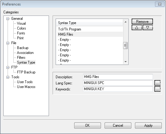

Uso Crimson editor.
lo puedes descargar desde :
http://sourceforge.net/projects/emerald ... t/download
despues cambio las preferencias

Crimson Editor SVN286M.rar
(1.48 MiB) Downloaded 320 times
descomprime el .RAR en la carpeta C:\Archivo de programas\Emerald Editor Community
reemplaza la instalacion anterior. yo lo configure y no tengo problemas
con respecto a la Lib solo tienes que copiarla a la carpeta Lib de Harbour o la carpeta Lib de HMG
y en Include lo mismo por las dudas, tiene que funcionar.
sino me dices exactamente que lib necesitas y vemos como instalarla.
