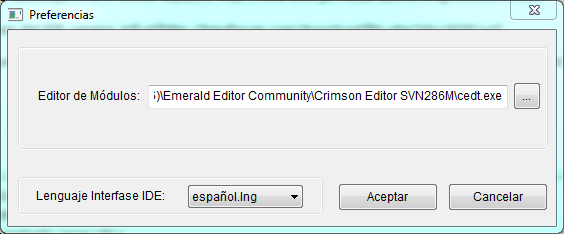

cuando tengas todo instalado, ejecuta el nuevo IDE, configuras a tu gusto , Menu Herramientas, Preferencias
ajusta el idioma que mas comodo te manejes.
ajusta el Editor externo que mas te guste, en mi caso Crimson.
le das OK, y reinicias el IDE asi toma las preferencias que ajustas a tu gusto.
ya en el IDE ajustado, creas el proyecto en la ubicacion de tu preferencia.
