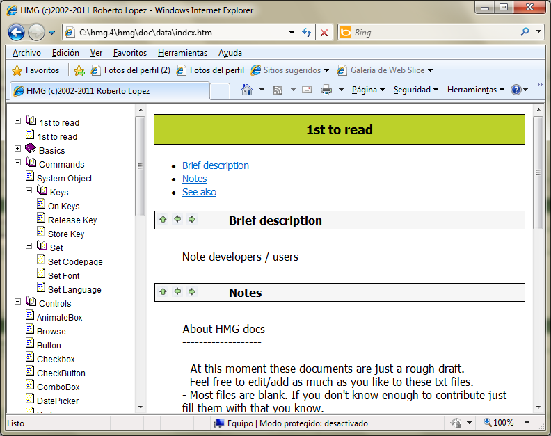

Re: About HMG docs
Hola Carlos, despues de generar la ayuda, en firefox no se visualiza bien, pero con el IE funciona bien.
Salu2,
GVS
Salu2,
GVS

Can you tell me which version of firefox are you using. I'm using firefox 3.53 and is ok.gvaronas wrote:Hola Carlos, despues de generar la ayuda, en firefox no se visualiza bien, pero con el IE funciona bien.
Salu2,
GVS
I'll research to fix it.
Gracias por el aviso voy a ver como solucionarlo. Que version usas ?
Re: About HMG docs
I am using Firefox 4.0.1 and get the same with problem.
Re: About HMG docs
Uso la versión 4.0.1Carlos Britos wrote:Can you tell me which version of firefox are you using. I'm using firefox 3.53 and is ok.gvaronas wrote:Hola Carlos, despues de generar la ayuda, en firefox no se visualiza bien, pero con el IE funciona bien.
Salu2,
GVS
