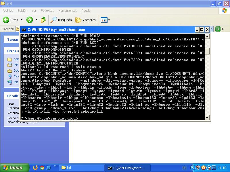

al intentar ejecutar los ejemplos del svn obtengo el siguiente error (ver adjunto) en todos los ejemplos .

Can you copy paste the text of error, is not clear.Mario Mansilla wrote:Hola :

As far I can see you have to recompile the hmg lib with buillib.bat.
then try again. I'm not sure, but maybe you'll need to update harbour binaries, I'm using harbour nightly.
Recompila la lib hmg para que tome las nuevas funciones.
Reintentalo de nuevo despues.
Tal vez tengas que actualizar harbour. yo uso harbour nightly .

Hola Carlos :
Muchas gracias por tu repuesta , uso la versión Hmg.4 2011-04-01 la última que publicó Rathinagiri .
Voy a bajar el harbour nightly y luego recompilar con buildlib.bat .

Hola Carlos :
Perfecto ahora funcionan bien los ejemplos .
