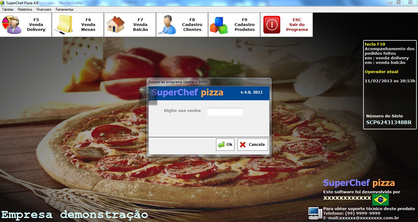

Sobre tu pedido de fuentes existe puedes mirar en Minigui Extended en ejemplo Supercheff Pizza
C:\MiniGUI\SAMPLES\Applications\Super
SuperChef Pizza 4.jpg (167.32 KiB) Viewed 6659 times
el desarollo de la aplicacion es simple. una base de datos para los articulos, un lector de barras para ventas y stock, parte del codigo para validacion de EAN13 fue puesto en elforo hace tiempo

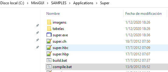

Hola Salinetas : SuperCheff en Minigui compila perfectamente con su 2 batch de su respectiva carpeta, tanto como compile.bat y build.bat
la version que tengo actualmente es HMG-20-10 para Borland BC58
descargue Unicow desde su sitio oficial https://www.microsoft.com/en-us/downloa ... px?id=4237
