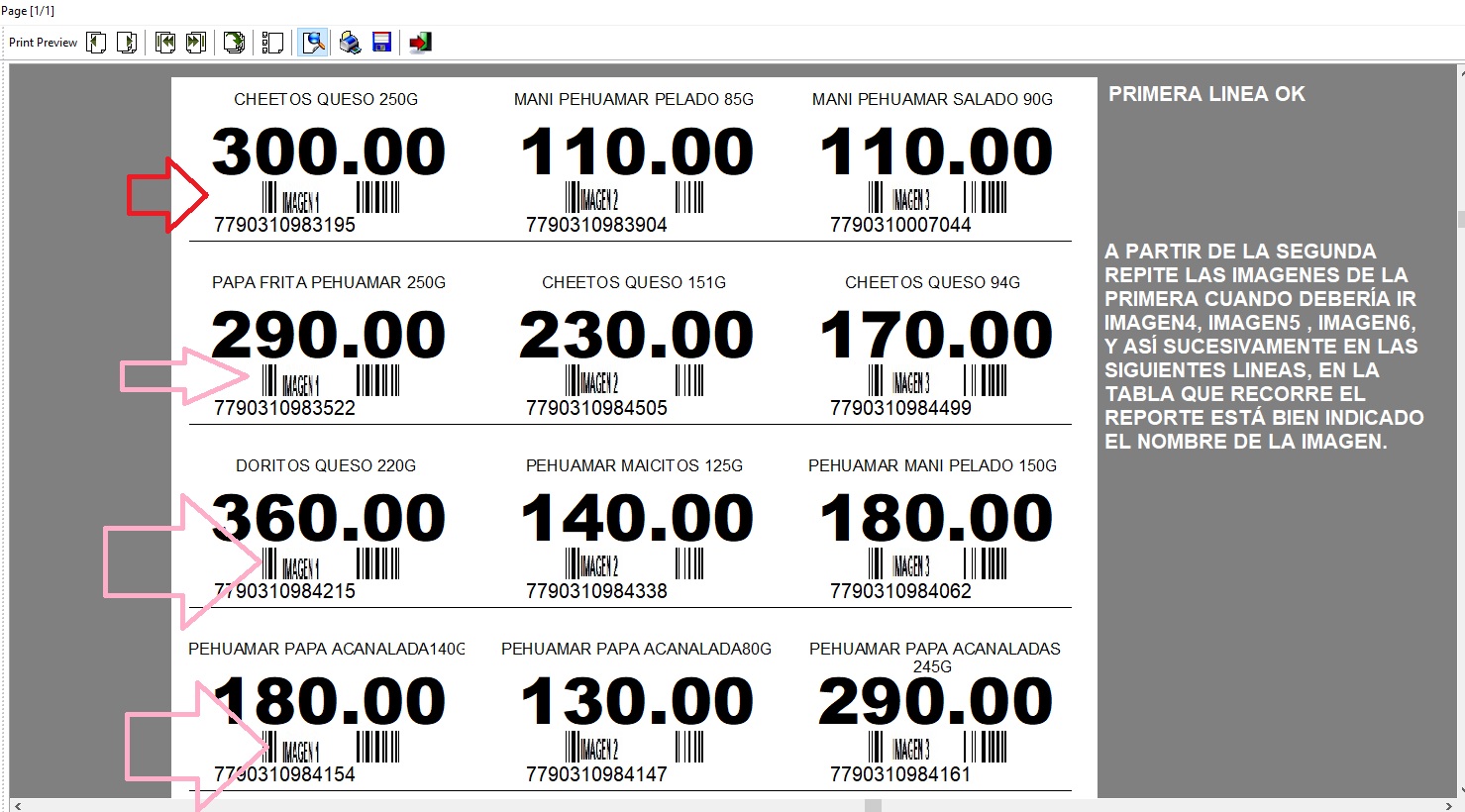

Hola Amigos, tengo el siguiente reporte que recorre una tabla que se llama ETIQUETAS.DBF, imprime precios para las gondolas de supermercado, tiene tres columnas definindas , en cada etiqueta imprime :
arriba el nombre del producto,
en la linea siguiente el precio en un letra mas grande,
en la linea siguiente una imagen JPG con el codigo de barras (el nombre de la imagen varia para cada registro, y el nombre está en el campo CBARRA1,CBARRA2,CBARRA3)
y en la linea siguiente un texto con el codigo de barras
en todos los registros funciona perfecto, pero cuando tiene que imprimir las imagenes , es como que no varía el valor del campo de la tabla, se queda con los del primer registro, o sea, me imprime siempre las tres primeras barras, mientras que todos los otros campos , va variando linea por linea, cambia el nombre, el precio y el código de barras , segun el registro, solo no cambia el nombre del archivo .JPG que esta en el campo CBARRA1, CBARRA2, CBARRA3 de cada registro.
paso el código :

- mjaviergutierrez
- Posts: 156
- Joined: Fri Nov 30, 2012 7:51 pm
- Location: San Lorenzo, Santa Fe, Argentina
Re: Ayuda con report
Dejo el código en un proyecto y una imagen con el error , para ser mas claro
- ERROR_ETIQUETAQS.rar
- (1.29 MiB) Downloaded 106 times
- ETIQUETASERROR.jpg (332.19 KiB) Viewed 2081 times

- mjaviergutierrez
- Posts: 156
hola, gracias por responder.
la imagen fisica, por ejemplo : BARRA1.JPG está en la misma carpeta que el programa.
en el campo ETIQUETA->CBARRA1 esta el nombre de la imagen, por ejemplo BARRA1.JPG , que se traslada ala propiedad VALUE del control PICTURE.

Hola mjaviergutierrez...,mjaviergutierrez wrote: ↑Wed Apr 28, 2021 10:02 pm Hola Amigos, tengo el siguiente reporte que recorre una tabla que se llama ETIQUETAS.DBF, imprime precios para las gondolas de supermercado, tiene tres columnas definindas , en cada etiqueta imprime :
y en la linea siguiente un texto con el codigo de barras .....
Aquí te paso una posible solución..
El problema se origina en h_rptgen.prg, imagino que cuando se creo esta parte de la librería no se pensó que IMAGEN podría cambia y al cargar la primera ya no recarga las siguientes.
He hecho una copia del progarma h_rptgen.prg y he incluido estas lineas
IF AT("->",cValue)!=0
cValue := &cValue
y lo que hago es un INCLUDE en tu programa MAIN del
#include <h_rptgen.prg>
BEGIN PICTURE
VALUE "ETIQUETA->CBARRA1"
ROW 22
COL 24
WIDTH 30
HEIGHT 7
STRETCH .T.
END PICTURE
y yasta.
Me ha costado un poco he tenido que contruir las DBF... (no las pasaste
Y ahora vamos con una cervecita fresquita, saludos cordiales.
