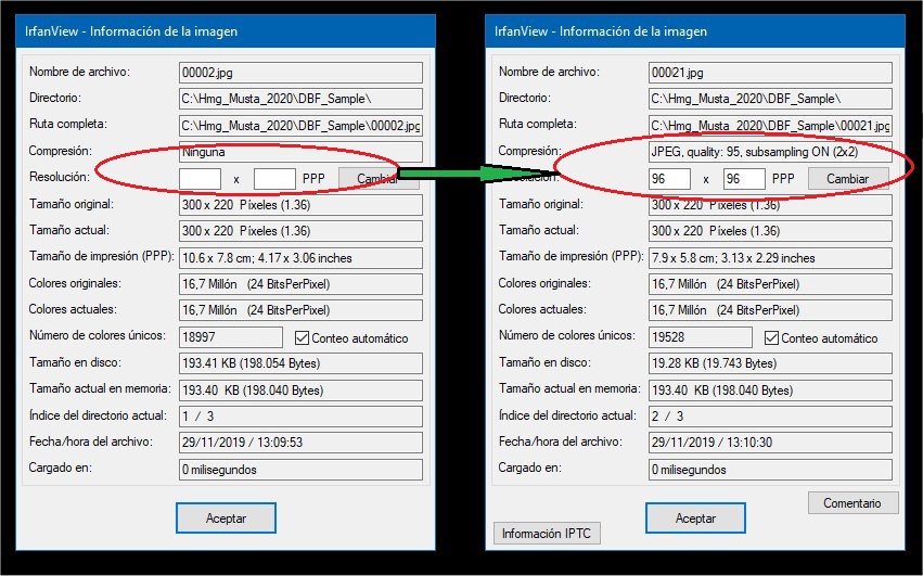

Hola amigo Franco
Creo que el problema es como se salva la
imagen que se ha capturado de "camera.swf"
cargado luego con Paint de Windows y salvado
como 00021.jpg .
El Original no tiene ni Compresión ni Resolución
Por esto está dando Error al Imprimir
Hay que seguir investigando
Hi friend Franco
I think the problem is how the
Image captured from "camera.swf"
then loaded with Windows Paint and saved
like 00021.jpg.
The Original has neither Compression nor Resolution
This is why it is giving Error when Printing
We have to keep investigating
