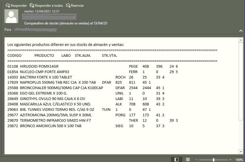

Saludos amigos,
Tengo este código para enviar un correo automatizado:
PROC DetectaStocksUV_Correo( aLista )

Pero no logro hacer que el correo se vea bien, es decir, alineado en columnas:
Veo que hb_sendmail() no tiene opción para enviar el correo en formato HTML, por lo que no se como hacer para mejorar la presentación. Agradeceré cualquier sugerencia.

deberias rellenar de espacios flatantes en aLista[nLst... al momento de armar la cadena, en cadenas numericas ajustado a la derecha para que los decimales esten correctos.

Entre Codigo y Producto quedan bien alineados con: aLista[nLst,1] + ' ' + ;
Puedes probar en vez de usar Chr (9) ( Tab ) a usar espacios con Space ( número de espacios )
Lo mejor es 1 y cambiar el valor en la fórmula para lograr más precisión en el cálculo y además
tener en cuenta que si es UTF hay que usar funciones tipo Hb_Ulen ()
Una vez me pasó algo similar y lo resolví así !

to send "formatted" ASCI Text you must use a "fixed" FONT where every Sign have same wide.
but why send Text and not a PDF as Attachment :idea:
c:\harbour\contrib\hbtip\tests\tipmmail.prg

ola tenta usar css
