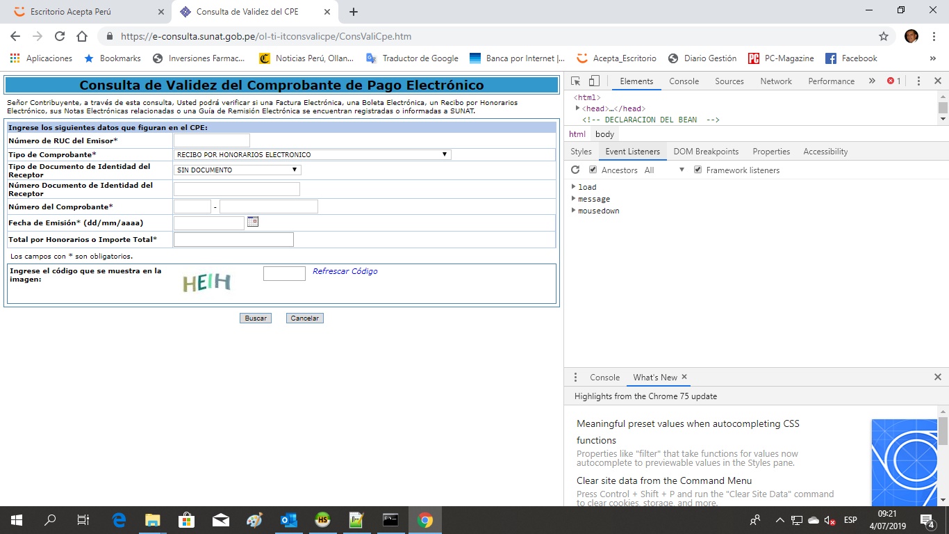

Saludos amigos,
Necesito validar los CPE de nuestros proveedores a través de la página de SUNAT (Perú), no tengo mucha experiencia con esto, la página es esta:
https://e-consulta.sunat.gob.pe/ol-ti-i ... aliCpe.htm
Como puedo autollenar ese formulario y obtener el resultado en un archivo que pueda leer a través de código. Ya tengo el TESSERACT y tengo código que bajé del foro:

El tema es que no sé por donde empezar, agradeceré una mano.
