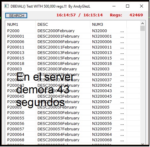

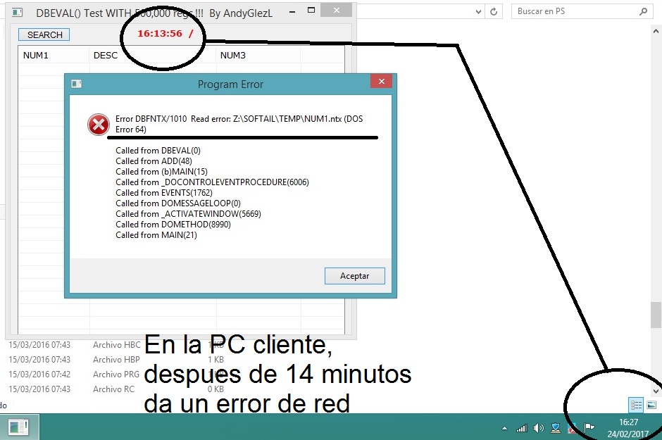

Andrés, hice la prueba que me dijiste y te paso los resultados:
bueno, sin palabras, yo no sé que decir.....

Re: Lentitud en Red
Javier
El error 64 se refiere a:
64 Network name deleted
http://cch4clipper.blogspot.mx/2009/01/ ... rrors.html
No se exactamente a que se refiera, pero al parecer por alguna razón se está borrando el
nombre de la red y ya no puede leer el indice ?????
Entonces, deduciendo, el problema es del ambiente de Windows y NO de programación...( ó algún virus)
En el Explorador si puedes entrar a la unidad Z: después del error ????

Hola, Andres, si la unidad Z: sigue viva desde el explorador de windows, lo mas normal, veo las tablas, puedo copiar etc
trmpluym:
Hello, I had already seen that post, and also its resolution. I'll see what I do, if I continue using GRID or step to BROWSE, I have not tested with the BROWSE yet. Thanks and regards.
Estoy igual que al principio, voy aprovechar finde largo en mi país para hacer otras pruebas .... .Saludos a todos. Gracias
