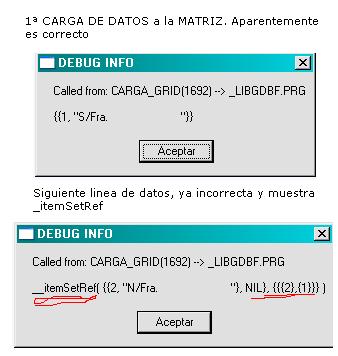

Hola.., este trozo de codigo no me funciona.
Es muy simple.., leo los campos de un fichero, que cargo en una Array de una dimensión. Una vez cargado lo paso a la matriz.
El primer registro lo carga bien, pero a partir de entonces no lo hace .., y desconozco el motivo.

He estado realizando algunas pruebas y la verdad es que no entiendo, si hago la asignación del valor a mano, si que puedo traspasar el dato sin problemas de un ARRAY de 1 DIM, a otro ARRAY de 2 DIM , pero cuando lo leo con el FIELGET..., no funciona...

EL RESULTADO ES INCORRECTO..., ¿ALGUIEN SABE EL MOTIVO DEL ERROR..?
¿COMO PUEDO PASAR UN ARRAY DE 1 DIM A UNA MATRIZ DE 2 DIM...?

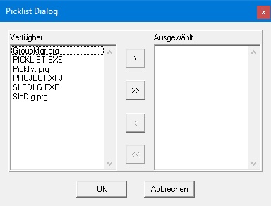

now i understand what you want.
you need a Picklist for FIELD of DBF and use Result for GRID
this a CLASS in Xbase++ but it is "just" 2 x Listbox to select Field of DBF

      aResult := PickList( ::drawingArea, aSingle, "Picklist Dialog", "Available", "Select" )
