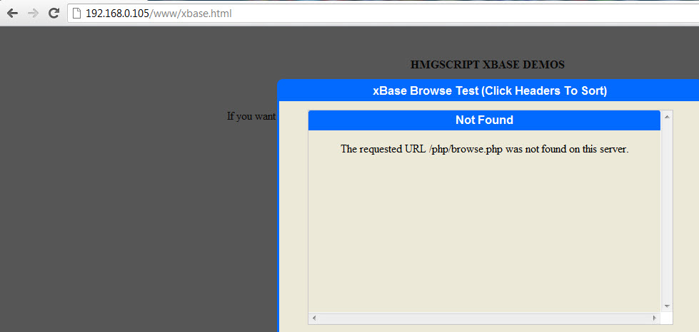

El unico inconveniente que tengo es que me da error cuando quiero usar la BASE
xBase Browse Test (Click Headers To Sort)
Not Found
The requested URL /php/browse.php was not found on this server.
Yo instale VERTRIGOSERV correctamente pero no se si la carpeta hay que descomprimirla en el directorio WWW u otro lugar

Debes copiar la carpeta www de HMGSCRIPT a la carpeta www de vertrigo. Debería funcionar sin problemas.

Post by claudiotedesco »
Funciono correctamente
Gracias
